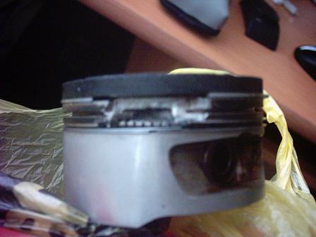

Witam. Dziś do warsztatu dostałęm asterkę c16nz z objawami braku spręzania na jednym cylindrze. Ponizej na fto przyczyna braku sprezania. Ma ktoś może tłok od c16nz do sprzedania?
Dodam ze silnik ma załozone turbo przezemnie i od wiosny chodzilo to aż miło. 0.5 bara nabijało, może za dużo??
Gładź nie ucierpiała?
Jak informujesz ECU, że jest turbosprężarka w silniku?
Komputer dostał nowy układ scalony, jesli dobrze pamietam nie trzeba było nawet lutowac. Siedzi on w slocie w komputerze.
No dobrze, ale jak ECU widzi ciśnienie w dolocie? Wymieniałeś MAP na taki, który widzie nadciśnienie, czy standardowy dał radę?
