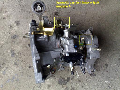

A mogę to jakoś sprawdzić? Tzn w którym to jest miejscu?
Też miałem coś podobnego-jakieś śruby od dołu były wyrobione i "się opuściła", tylko moja jeszcze tak dzwoniła jakbym szorował nią po asfalcie (a prócz kół nic gleby nie tykało). Pozdrawiam
...a wiesz gdzie jest skrzynia? To właśnie tam - stojąc przed autem, patrząc na silnik, po prawej stronie, za silnikiem. Dochodzą tam 2 linki od lewarka i sterują poprzez cięgna wybierakiem w skrzyni - jedno cięgno odpowiada za obrót prawo-lewo, drugie za wsunięcie/wysunięcie całego trzpienia.
Podnieśc maskę i sprawdzić czy są i czy nic sie nie urwało/spadło

podepne sie pod temat.Chcem lekko sprzeglo podkrecic.Jest gdzies na lince taka opcja ??Biegi mi czasem wchodza jakby lekko zachaczajac o cos nie tak jak w maselko i mysle ze podciagniecie cos moze pomoc.Cos tam juz rzucalem okiem ale nie widze tak jednoznacznego miejsca do pokrecenia srubki.Jakas strzaleczka i opisik na focie wyzej bylby cacy biglaugh.gif

nie no spoko to tylko moje domysly ktore moga byc bledne grinser006.gif co do regulacji linek to ze zdjecia opisz mi ktora jest od czego i ktora pokrecic i w ktora strone zeby bylo lepiej ?

no wlasnie jak parzalem na to z gory to jedna linka jest bardziej dostepna z gory lecz druga chyba lepiej z dolu hmm.gif a moze i masz racje 270751858-jezyk.gif mysle ze jak zwinne raczki wymienily przeciwmgielne lewe to i dadza rade bez wyciagania aku biglaugh.gif

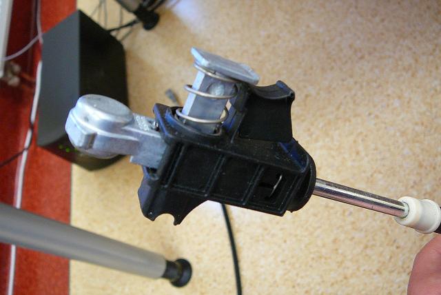

Dziś miałem czas trochę pomajsterkować:
- ruszając lewarkiem nie ruszają się te mechanizmy na skrzyni
- ruszając tymi mechanizmami da się wrzucać biegi, dziś używałem wstecznego i 2 w celu dojechania do domu smile.gif
Więc jaka jest prawdopodobna diagnoza? Czy któraś z linek mogła się urwać tam w środku między lewarkiem a skrzynią?

Hmm tak mi przyszło do głowy - bo jeśli nie to, to co? Biegi ręcznie wchodzą, więc wychodzi na to że coś jest nie tak między lewarkiem a tym mechanizmem który zmienia biegi na skrzyni...

okazało się że to wina linki.
koszt - 200zł, wymiana - 70
