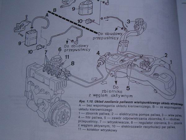

Witam z sąsiedniego autokącika centomania.pl Zakładam do siebie głowice od punto 1.2 8v. Mam związanych z tym kilka pytań. Listwa wtryskowa kończy są nagwintowaną końcówką co do niej się podpina? pod nią jest druga węższa końcówka, co tam podpiąć? jest na listwie też (z tego co wyczytałem) regulator ciśnienia paliwa do którego też się coś podpina, co takiego?
Najlepszym rozwiązaniem by były skany lub zdjęcia z książki serwisowej punto, jak i co tam popodłączać? Byłbym bardzo wdzięczny za jakąkolwiek pomoc. Sprawa dość pilna.
Sorry za jakość

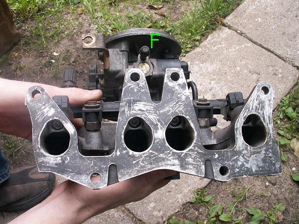

dzieki wielkie, a masz moze jeszcze taki obrazek ale co i jak podlaczać trzeba do przepustnicy? smile.gif
proszę
to jest kombinowana przepustnica z palio 1.2, wtryskiem bodajże z 1.1 mpi ale zasady podłączenia prawie jednakowe
A,F - podgrzewanie
B - filtr z węglem aktywnym
C - mała odma
d - wężyk powinien być podłączony do regulatora ciśnienia na wtrysku (na foto go nie ma)
