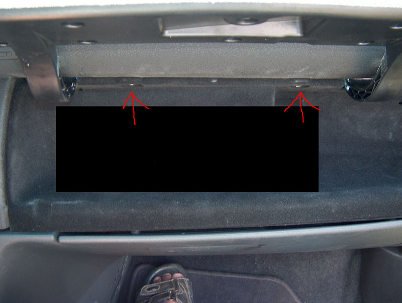

Po otworzeniu schowka widać u góry wkręty.

Nieźle... Jak Ci niżej podpowiedziano - wymontuj osłonę schowka i dasz radę wymienić klapkę - i to bez odkręcania deski...

Po wyjęciu kieszeni schowka jest dostęp do zawiasów.Mają one kształt ceownika/korytka/ i wykonane są z plastiku.Przesuwając palcem wzdłuż zawiasu wyczujesz wkręty.Pomocne będzie lusterko i oświetlenie.Klucz do odkręcenia chyba ten sam co do odkręcenia kieszeni.
Życzę przyjemnej i owocnej pracy.

TYLE TO JUZ TEZ WIEM ODRECIłEM LEWY ZAWIAS TZN SRUBKE ALE ANI DRGNIE PLASTIK COS GO CHYBA JESZCZE TRZYMA A CO DO ZAWIASU PRAWEGO SPRAWA BEDZIE BARDZIEJ SKOMPLIKOWANA BO JEST BEZNADZIEJNE DOJSCIE mlot.gif
a wiec reasumujac zawiasów nie da sie odkrecic, uswiadomiłem to sobie podczas wizji lokalnej z uzyciem lusterka i latarki, owszem jesen wkret da sie odkrecic ale drugiego obok nie h.... tak by wygladala lewa strona gdzie jest "dobre dojscie, natomiast z prawej strony zero szans, owsze dalo by sie to zrobic w momencie wyjecia poduszki i calego metalowego wspornika w ktorym jest mocowana co oczywiscie bez wyjecia konsoli jest niewykonalne he he. Po tej calej wizji i garsci srubek w reku powiedzialem mojemu fiacikowi co o tym mysle nie szczedzac w słowach yay.gif pozostał klej ktory zakupilem w akcie desperacji reklamowany przez niekoniecznie ladna pania w sklepie chemicznym jako mega hit do klejenia plastików. Pomogło "zawias został sklejony dwuskladnikowym super mocnym klejem i trzyma jak trzeba.Po tym fakcie pogodzilsmy sie ja podałem dłoń a on kierownice i wyruszylismy na miasto godzac sie podczas gdy próbowała nas dogonic Calibra z mega płomieniami na boku jump.gifbananaevil.gif a my na to bananaevil.gif
