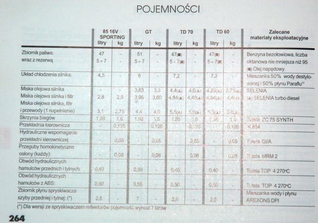

dla jasności, ofc masz rację, to jest skan z instrukcji z mk1 rocznik 1996

oto skany - jakosc kiepska ale tylko tym poki co dysponuje
nie da sie ukryc, ze podane tu wielkosci znaczacomroznia sie od tych w pierwszej wersji instr. - pytanie o co chodzi...

A ja chyba wiem o co chodzi...
Miałem przyjemność zmieniania oleju w skrzyni jakieś 4 miesiące temu smile.gif
Weszło 1,5 L i zaczęło się przelewać.
Oczywiście nalewałem przez boczny wlew oleju, a nie jak to jest w kącikowym manualu zrobione przez górę (swoją drogą jak się to ma do sztuki wymiany oleju w skrzyni takie lanie od góry?..).
W pierwszym skanie widać opis "Obudowa skrzyni biegów", a w drugim jest juz inaczej. Przeciez obudowa to jest raczej pojemność skrzyni biegów "do pełna" a nie tyle ile faktycznie tam jest smile.gif

Tez zalewalem od gory zgodnie z sugestiami Kacikowiczow (ok. 1,8-1,9 litra), ale gdy pol roku pozniej chcialem sprawdzic jego stan przez otwor boczny wylalo sie wlasnie te ok. 0,3 litra na ziemie.
Najdziwniejsze, ze mialem skrzynie z rocznika '96 i chyba nie bylo mowy w tamtym czasie o jakis wiekszych modyfikacjach, jak to mialo np. miejsce w przypadku zmodyfikowanej miski olejowej do MkI.

No tak, ale jest to przeciez info dla klienta/uzytkownika samochodu i ta informacja powinna byc jasna, jednoznaczna, klarowna a nie w kazdym wydaniu instr. inna. Czy teraz mamy sobie srednia z tego zrobic, czy tez poleźć do pierwszego lepszego mechanika i na szczurach przebadac?
A moze producent nie zakladal, ze polska useria bedzie nalewala przez korek odpowietrzajacy hmm.gif i podala te wartosci jako orientacyjne, bo nadmiar i tak sie zawsze wyleje bokiem smile.gif
