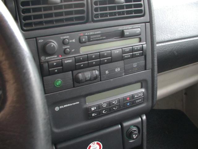

Problem polega na tym ze klima nie daje ciepłego powietrza. Wcześniej było OK.
Zimne z klimy leci prawidłowo.
Samochód sie normalnie nagrzewa, termostat jest OK a ciągle brak ogrzewania frown.gif
Gdzie szukac przyczyny?
dzieki za podpowiedz.
pzdr
279784772-CLAIMATRONIC.JPG Witam.
Witam. proponuje na poczatek podpiac autko pod VAG'a i zobaczyc czy w klimatronicu nie ma bledow, moze to byc wina silniczka ktory przelancza z zimnego na cieple. Mozna tez sprawdzic wlanczajac autko i z zimnego szybka przelaczyc na cieple czy slychac prace tego silniczka w okolicach nagrzewnicy chociaz to dosc cicho chodzi wiec moze byc ciezko Vag powinien wskazac problem, ewentualnie zobaczyc, moze uklad chlodzenia jest zapowietrzony

Auto zosyało podłaczone pod komp. i jedan jest padniety silniczek otwierający ciepłe powietrze.
Mozecie powiedzić czy duzo z tym roboty jezli chodzi o wymiane, gdyz jeden "spec" powiedział ze trzab damontowac całą deske itp
Oraz na jakie koszty sie szykować
pzdr

klapkę i silniczek, masz masz wgląd od strony pasażera w konsoli środkowej kiedyś to opisywałem na tym forum zaloguj sie i poszukaj w wyszukiwarce
http://www.forum.vw-passat.pl/?sid=dcda5b4b0a846409381ab8a58cb1caec
zapalasz silnik ,włączasz klimę, bierzesz latarkę , otwierasz drzwi od strony pasażera, w miejscu gdzie pasażer trzyma nogi, a raczej lewą nogę kończy sie obudowa od konsoli środkowej i zaczyna sie tunel, na łączeniu tych dwóch elementów jest wstawiony kawałek pianki którą to będziesz musiał odgiąć i teraz kładziesz sie na lewym boku w miejscu gdzie pasażer trzyma nogi odginasz tą piankę i świecisz latarką do góry i jednocześnie drugą ręką przestawiasz temperaturę z chłodzenia na ogrzewanie i będziesz widział jak mechanizm działa , i tak bliżej ciebie będzie nastawnik owego silnika który to za pomocą plastikowego cięgna popycha klapkę ( bliżej szyby) klapka owa odpowiada za podawanie ciepłego lub zimnego powietrza,......... dokładniej już chyba nie można opisać zeby.GIF
