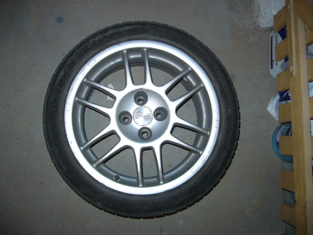

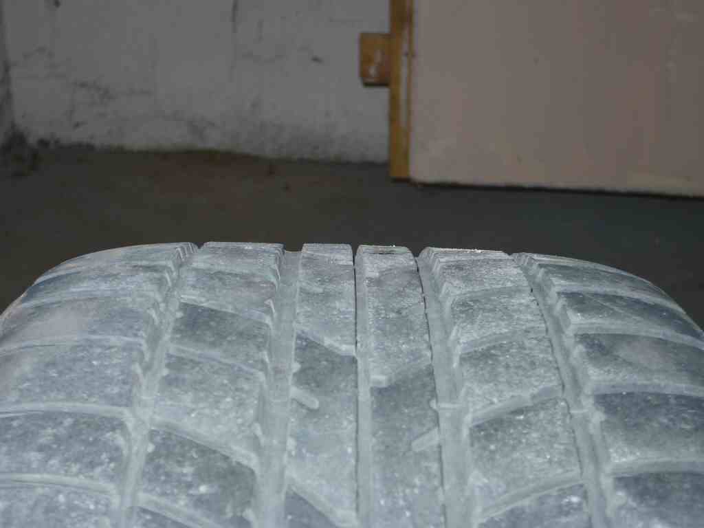

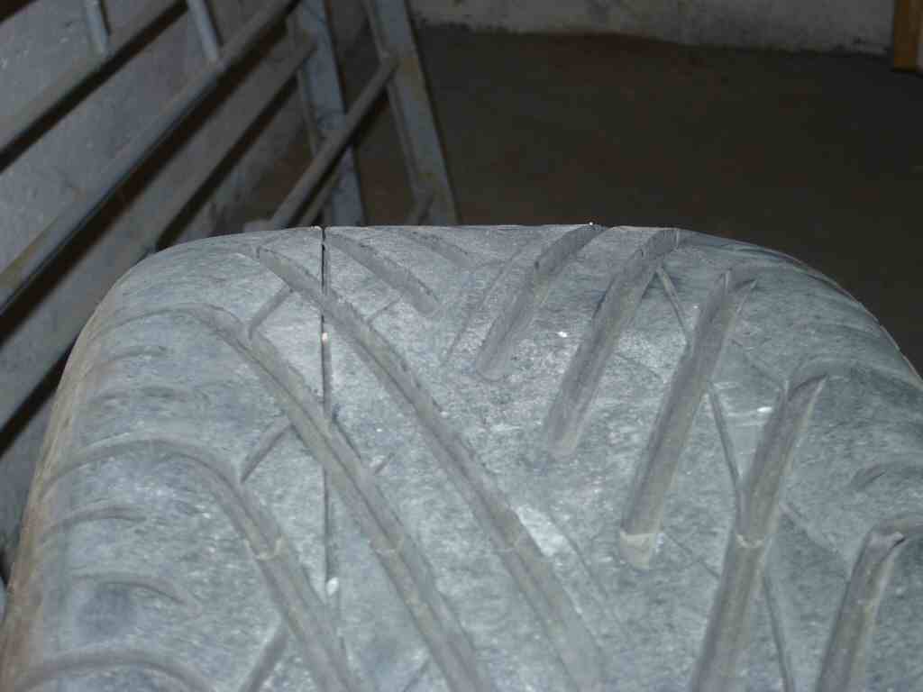

A więc w załączniku daję foto felgi a w następnej wiadomości foto oponek, jedna z 3005 a druga troszkę starsza. koleś chce mi to sprzedać za 700 zł trochę starguje jeszcze. rozstaw 4x100 a ET37. podejdzie ?
> ET37. podejdzie ?
Uuu, widzę powiew nowych technologii. alien.gif Już przyszłe tysiąclecie wink.gif
Przy ET37 może być mały problem z ocieraniem przy skręcie, jak fela jest szersza niż 5,5/6''

7,5 J jest, w poniedziałek będę przymierzał, bez śrub na razie po to tylko żeby zobaczyć jak skręca.
3005 to data produkcji opon --> 30 tydzień 2005 roku jakbyś nie wiedział
