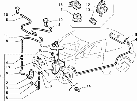

Witam mam problem z spyskiwaczem tylniej szyby nie działa. Dzis zabrałem się za naprawe chciałem zacząć od wymiany zaworka zwrotnego w tym celu zdjałem plastik z tylniej klapy ale zaworka nie znalazle (mysłałem że będzie na łaczeniu tylniego spryskiwacza z węże doprawodzającym wode ale tam jest jakiś łacznik). W związku z powyższym ma pytanie gdzie jest zaworek zwrotny od spryskiwacza tylniej szyby (element 4). Z góry dziękuje za odpowiedzi

u mnie zaworek zwrotny jest umieszczony blisko zbiorniczka spryskiwacza, najlepszy dostęp do niego miałem po ściągnięciu nadkola ok.gif
Zobione wymieniłem łacznik ten co łączy przewód od pompki z przewodem gietkim biegnący wzdłuż całego samochodu. Zamiast łacznika dałem zaworek zwrotny bo łacznika nie miałem i teraz siura aż miło. dzięki za odpowiedzi
