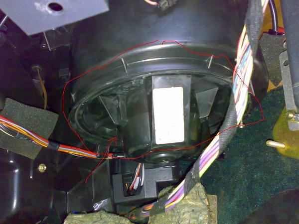

Wszystko ładnie pięknie....
wyjąłem schowek i wszelkie możliwe zaślepki...
ukazał mi się taki widok
Domyślam się że to zaznaczone na czerwono to silnik...
Tylko jak to skubaństwo wyciągnąć ??

Odkręcasz jak nakrętkę w słoiku.
tylko to strasznie mocno siedzi...
ale mówisz że powinno puścić ??
No chyba że jest jeden wkręt który zapobiega obróceniu całośći nie pamiętam
> pamiętam
odkręciłem małego wkręta który to trzymał
ale nadal nie chciało puścić...
będę musiał spróbować jeszcze raz... spróbuje tak jak mówisz...

Popatrz na obwodzie czy czasami nie ma jakiegoś zatrzasku.
Strasznie dawno to wyciągałem na pewno trzeba przekręcić o jakieś 30* jak nakrętka w tweescie.
Trzyma tylka ta srubka ktora odkreciles. Potem wystarczy przekrecic tylko trzeba troche sily - przerabialem to samo 3 miesiace temu

jupi...
w końcu go pokonałem
ale trzeba było zwrócić uwagę ma mały "myk"
trzeba odkręcić małego wkręta i odgiąć plastikową płytkę a następnie przekręcić o 1/4 obrotu
Okazało się, że szczotek jeszcze nie trzeba było wymieniać. Wystarczyło porządne wyczyszczenie wirnika i styków. Wentylator śmiga aż miło
