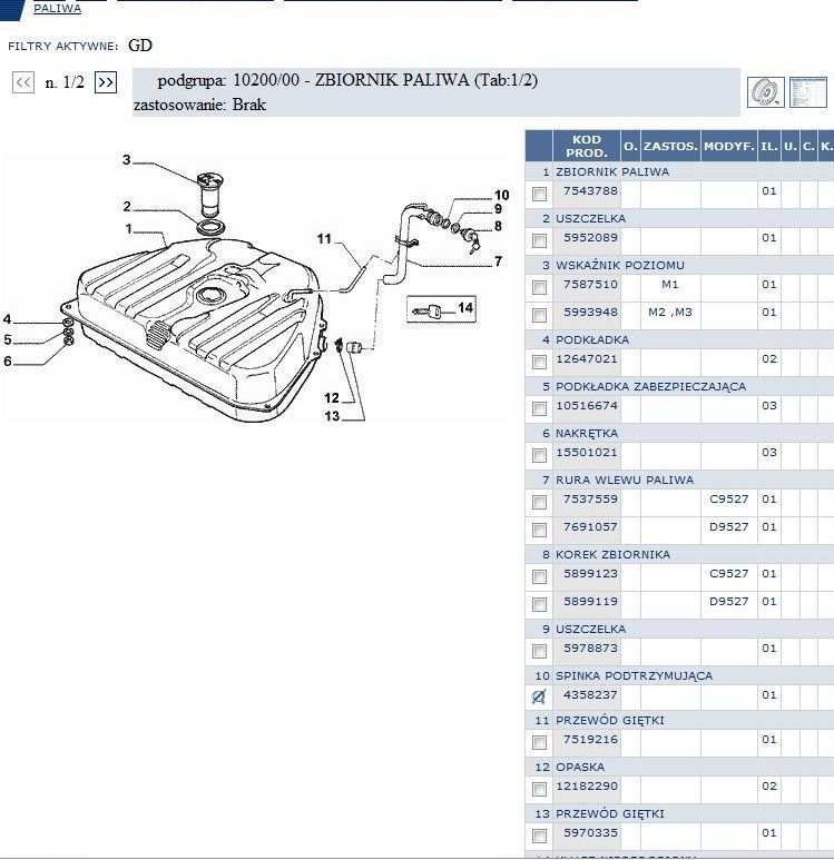

Taką fotkę znalazłem:
> To jest akurat przy zbiorniku. Tu chodzi o drugą stronę.
Druga strona jest podobnie zamontowana, rura jest zaciśnięta opaską i tu w zależności od "mechanika", który wcześniej przy tym grzebał/kombinował mogą być różne rozwiązania (tyle i ile rodzajów opasek). Natomiast sam wlew jeszcze nie rozbierałem. Musiałbym zanurkować w nadkole z latarką i lusterkiem i po wstępnej ocenie wzrokowej opiszę, bo w żadnej książce tego nie ma.
Fajnie. Trochę już widzę jak za to się zabrać. Tylko niepokoi mnie jedna rzecz. Wedle obrazka ruła wygląda na plastikowogumową, a moja jest z blachy - plastick raczej nie gnije...
Druga rzecz, to jak zdjąć ten pierścień wokół wlewu? Zdjąć, bowiem chyba nie wsadzę łapki tak wyskoko, aby manipulować przy tych drucianych zaciskach... Rura zgniła tuż przed zapadką sick.gif
To chyba do niej trza się umiejętnie zabrać... Przewracałem forum i gdzieś natknąłem się własnie na demontarz tej spinki. Mowa była o jakichś trzech zatrzaskach. Nie potrafię tego teraz odnaleźć confused.gif

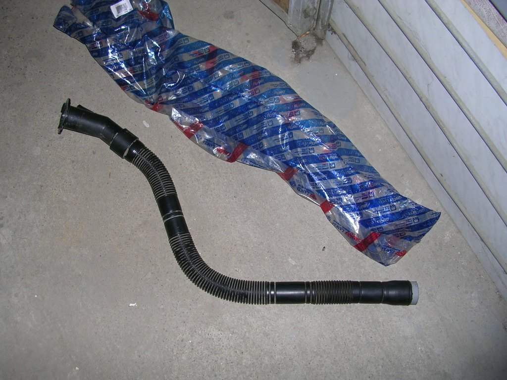

Widze ze cos tutaj bajdurzycie hahaha.gif Rury wlewowe sa wykonane z tworzywa sztucznego jak i w wersji gaznikowej tak i wtryskowej.. Roznica polega tylko na tym ze we wtryskowym wlewie sa dodatkowe wyjscia do filtra oparow,a w wersji gaznikowej jest tylko odpowietrzenie. Pierwsze zdjecie ukazuje zbiornik z tworzywa sztucznego i wersje gaznikowa- wymienialem jakis czas temu taka rure( pekla pod opaska przy zbiorniku), a nie bylo latwo ja dostac - koszt zakupu to 150zl. Jak wyciagnac wlew? Najpierw zdjemujesz obwodke wokol korka-zamocowana na zatrzaski( cos jak tanie kolpaki do auta). pozniej juz widac dokladnie jak to wyjac -wlew zaczepiony jest takze na zatrzaski i nalezy sie z nimi delikatnie obchodzic, przyda sie malutki wkretaczek a najlepiej dwa...

150 dałeś za cały komplet rury z mocowaniem wlewu czy tylko za rurę?
Yyyyyy...no ale rura jest jednoscia wraz z mocowaniem!! Moj blad,ze sie nie odnioslem do tego w poprzedniej wypowiedzi- nie ma tam zadnych opasek!! Jak cos to moge zrobic photo starego ukladu, poniewaz lezy gdzies w piwnicy;) Pozdrawiam

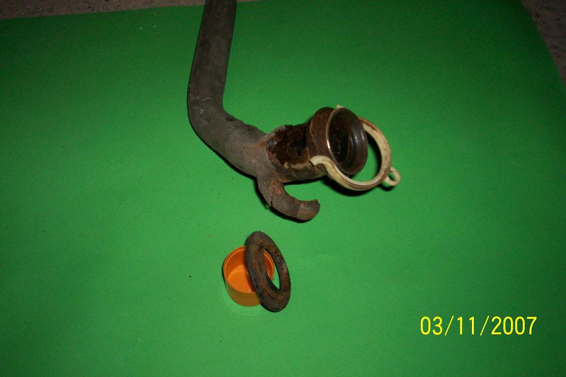

tak -można ją wymienić
-odkręcasz opaski na rurach przy baku
-zdejmujesz tylne prawe koło i nurkujesz na rurze jest plastikowa opaska i ją trzeba zdjąć (najlepiej jakimś chaczykiem z drutu)
i w tym momencie od zewnątrz masz troche luzu i dostęp żeby zdjąć tą gumową obwódke
jakby co to jeszcze pare fotek mam

Zaraz zaraz... Czy ta rura jest monolitem z plstiku? Czy też ta górna część jest osobnym elementem wykonanym z metalu? Pytam, bo juz zgłupiałem spineyes.gif
> zgłupiałem
no to popatrz na załącznik
-to jest zwykła metalowa rura która jest zabezpieczona czymś w rodzaju "koszulki termakurczliwej" ale niestety jak widać ruda wgryzie sie wszędzie... oslabiony.gif
prawda co mówisz , ja za swoją rurę dałem 200 w całym białymstoku tylko serwis fiata miał to, ale ze zdemontowaniem starej trzeba sie narobić a jyz założyc nową to kicha chyba że ktos ma sposób pozdro
> -to jest zwykła metalowa rura ...
No dobra...dzis w ramach rewanzu lece zrobic fotke ukladu wlewowego mojego Uno-> calosc z tworzywa sztucznego...
hmm.gif a to ciekawe, jestem po remoncie układu paliwowego, a właściwie baku więc dokładnie mogłem sobie to wszystko pooglądać. Ja mam plastykowy układ wlewu, a ta rura jest u mnie gumowa, z bardzo grubej gumy karbowanej, natomiast ten węższy wężyk mam od samego baku do wlewu a nie tak jak na zdjęciu wyprowadzony z wlewu w rurę.
no w realu/i na fotce/też wygląda to na solidną gumową rure,ale jednak ?w dawcy/jest metalowa
z bardzo
> baku do wlewu
no i tak jest
> rurę.
ta rura na fotce jest /niby/ z 88 roku więc może później zrobili jakieś modyfikacje spineyes.gif -przecież to FIJAT wink.gif
> Uwaga!!Uwaga!! Zdjecia wklejam
a w moim od paru dni śmierdzi paliwem w środku,po odpaleniu
-ijakie są m/w koszta takiej rurki??
heh ale jaja-w "dawcy"'88rok (MK I) jest taka jak na załączniku
(moim)-metalowa,a przed chwilą byłem na kanale i.......
-dziś też byłem sie pytać o uszczelke pod głowice do 1.5
Koszt rurki to 150zl, ale wciskano mi ze nie produkuja ich juz do wersji gaznikowej i proponowano zastosowanie od wersji wtryskowej za 206zl... Bylem uparty i znalazlem...
P.S 1. Jakos nie umialem wkleic zdjecia wiec zarzucilem jako zalacznik.
