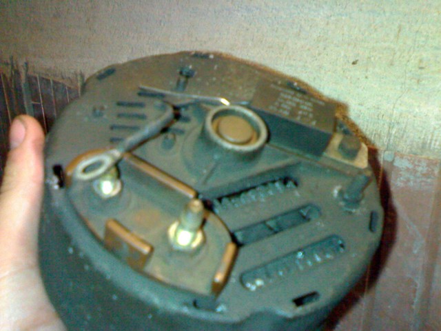

Witam.
Ja jakiś rok temu wymieniałem tylne łożysko w altku DELCO.
Tylne mam takie jak na zdjęciu:
Zaprzyjaźniony mechanik załatwił mi je bez problemu.
Ma ono numer 56769
A w necie znalazłem taki opis:
S 11,3X17,5X16,4 Łożysko F 56769 INA Alternator DELCO
