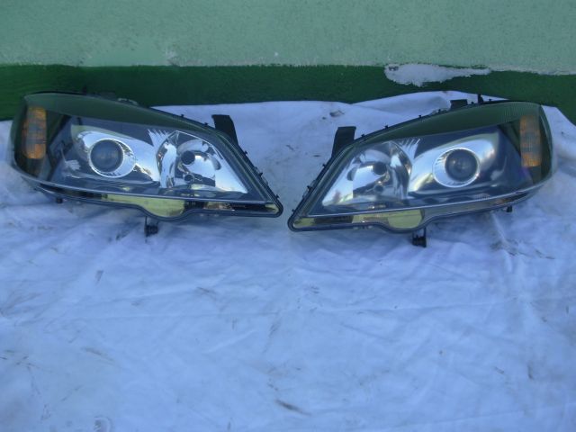

Witam,
Jak w temacie...
Obecnie mam standardowe Hella na H7. Mysle nad zamontowaniem fabrycznych (tez Hella) lamp z soczewkami. Wygladaja identycznie jak te z ksenonem. Na kesenony sie nie decyduje bo raz, ze koszty a po drugie kwestia legalnosci ...
Chodzi o kwestie "kompatybilnosci" instalacji elektrycznej i wtyczek przy takiej podmianie - pasuje czy jest duzo roboty ze zmianami?
Moze ktos ma takie soczewki to by sie podzielil wrazeniami jak to swieci
Ostatnie pytanie - jakie zarowki wchodza w soczewke?
z gory dzieki za infoo

ps: jak przegladalem linki to cytat: "soczewki byly fabryczne w Astrze G ale to xenony" - i teraz nie wiem co mam myslec bo ostatnio mialem okazje kupic od goscia orginalne soczewki do Astry G (pytalem kilka razy i on twierdzi, ze to nie xenon a wlasnie soczewka na normalne zarowki, a ze nie mam jak fizycznie sprawdzic bo to daleko stad tem moje dociekania czy takie lampy w ogole byly?)

Prawdę mówiąc Astry z soczewkami, ale bez ksenonów jeszcze nie spotkałem. Ale wiem na 100% że Vectry B takie były, tzn. w występowały w wersji zwykłej, soczewkowej, soczewka + ksenon. A te lampy o których piszesz to oryginały Helli? Bo jeśli nawet Opel nie wkładał do Astry soczewek + halogenu, to nie znaczy że ktos takich lamp nie produkuje... Ciekawe tylko jak z jakością 270751858-jezyk.gif
No wlasnie cala "hydrozagadka" polaga na tym, ze czlowiek od ktorego chce to kupic twierdzi, ze zajmuje sie tym nie od dzis i ze ma zarowno xenony jak i soczewki. Moj problem jest taki, ze na zdjeciu ni cholery nie widac roznicy pomiedzy xenonem a soczewka wiec musze mu wierzyc na slowo (poza tym moze wyprosze go o przeslanie fotek wewnetrznej strony lamp - moze to cos wyjasni).

hmm szczerze powiedziawszy AII to nie widziałem jeszcze nigdy z fabrycznymi soczewkami, żeby nie były to xenony. Oczywiście może ktoś robi pewnie HELLA i inni producenci ale fabryka z tego co się orientuję montowała w AII albo xenony na soczewce albo zwykłe reflektory. pzdr waytogo.gif
No tez sie dziwie troche ... ale jezeli faktycznie sa soczewki w oprawach takich jak ksenon to byloby fajniutko bo szczerze mnie zniechecaja te odpustowe tjuningowe z ringami BMW style a tak byloby cacy 893goodvibes.gif
Boje sie tylko, ze facet moze miec "gole ksenony" bez przetwornic i pisze, ze ma soczewki crazy.gif ... ale jak sie na oczy nie zobaczy to sie nie dowie ... takie zycie...

Ojej Panowie to w czym problem? Wykręcam soczewkę xenon, zakładam normalna na H7 i już po problemie. Nie takie rzeczy sie robiło.
