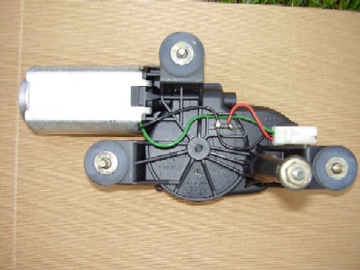

Rozebrałem wszystko, zmierzyłem napięcie na kablach dochodzących doi silnika - jest 12 V. Więc doszedłem do wniosku, że silnik się spalił. Kupiłem nowy, a tu cały czas nie działa. Mała szansa, że ten drugi też jest zepsuty, więc co do cholery?
Oczywiście bezpiecznik jest OK, zresztą napięcie jest jak mówiłem. Już zgłupiałem. Dodam, że są tu trzy kable - masa, napięcie od stacyjki i napięcie od włącznika wycieraczki. Czyli po przekręceniu kluczyka jest napięcie w jednym kablu, a po włączeniu włącznika - w drugim, który idzie bezpośrednio na silnik. Ten pierwszy jest po to, aby wycieraczka miała jak wrócić do stanu wyjściowego po wyłączeniu włącznika i napięcie lub jego brak jest sterowane przekaźnikiem związanym z ruchem wycieraczki. I tu wszystko wygląda OK - napięcie 12 V w jednym albo drugim kablu. Nie mierzyłem natężenia, bo nie mam odpowiedniego miernika na 15A, ale czy to może mieć jakieś znaczenie? Ma ktoś jakiś pomysł?

To działa tak zielony=masa jest cały czas na czerwony jest plus po przełączniku a na czarny plus stały-jak podasz impuls na czerwony to wycieraczka (silnik)ruszy będzie sie kręcił tak długo aż nie wyłączy go krańcówka i rozłączy styk-gdy na czerwonym nie będzie plusa z wyłącznika zatrzyma sie gdy będzie silnik będzie pracował dalej, a wycieraczka nadal będzie pracowała.
Gdy dasz przełącznik w pozycję off wycieraczka stanie po wykonaniu cyklu.
Dlatego tak ważne jest gdy zimą np za sterujemy a wycieraczka nie ruszy(bo jest przyklejona do szyby)wyłączyć zapłon-skasuje sie wtedy rozkaz pracy i uchroni silnik przed spaleniem
acha jeszcze jedno u Ciebie są inne kolorki kabli
masa-czarno fioletowa
plus stały zielono czarny
plus z wyłącznika biało zielony

Nie wiem czy dobrze zrozumiałem, ale według mnie to działa inaczej: na czerwonym jest napięcie, gdy jest przekręcony kluczyk, ale wyłaczony włacznik wycieraczki. Na czarnym jest napięcie po właczeniu włacznika, wtedy znika napięcie na czerwonym. Po wyłaczeniu włącznika znika napięcie na czarnym, silnik dokończy cykl dzieki napięciu na czerwonym, aż go przekaźnik nie wyłączy. Tak przynajmniej wynika z moich pomiarów na kablach.

Nie, dokładnie takie same jak na zdjęciu: zielony (masa) i czarny i czerwony

Jeszcze jedno - testowałem sam odłaczony silnik, to znaczy na czarnym kablu było napięcie i nie działał. Czy powinienem testować cały mechanizm z kablami wetkniętymi w te złącza w mechanizmie?
Jakie to ma znaczenie, jezeli napięcie jest 12 V, a w samym silniku przecież nie ma zadnej elektroniki. Według mnie powinien działać. Sprawy elektryczne znam tylko z teorii, to znaczy ze studiów, ale przecież nie ma tu nic dziwnego (chyba).
> czerwony
No bo to jest z MK2
-co do szczegółów to nie będę pisał ze jest tam napięcie tylko po przekręceniu kluczyka bo to jest logiczne.
Jesli wiec po podłączeniu samego silnika ten nie pracuje to jest uszkodzony

Ale co może być uszkodzone w silniku? Przecież to kawałek nawiniętego drutu. Jak to sprawdzić przy użyciu prostego miernika?

Sprawdź omomierzem czy jest przejście pomiędzy jednym przewodem a drugim,jeśli jest to ile?om-ów wink.gif

hahaha.gifniestety nie-jeśli np upadł i pękł magnes okalający wirnik=śmierć dla silnika=to częsta przypadłość silników wyjmowanych z rozbitych aut po tylnym dzwonie hmm.gif

No właśnie jest, nie pamiętam ile, bo wczoraj mierzyłem, ale mało

Nie, wszystko wygląda OK, zresztą jak pisałem mam drugi silnik i już wymieniałem pomiędyz nimi wirniki i nie działa ani jeden ani drugi
Podłącz go bezpośrednio pod aku i wpraw w ruch ręką-może jest zawieszony....albo niewiem.gif
Zasilanie wycieraczki to dwa bezpieczniki i o tym też należy pamiętać-dodatkowo dochodzi układ załączenia po uruchomieniu spryskiwacza wiec wszelkich prób należy dokonywać bezpośrednio zasilając odpowiednie styki napięciem bądz aku bądź zasilacza wink.gif
