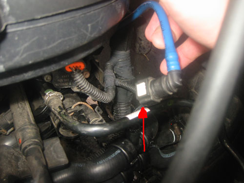

co to jest?
Dzisiaj wymieniałem węże wraz z odpowietrznikiem i przez przypadek urwałem to coś sciana.gif

wyglada na przewod doprowadzajacy pary benzyny do kolektora
kontrolka silnika sie pali? jak to ten zawor to duzo nie kosztuje

Kontrolka się nie pali.
Wszystko jest OK, zapala bez problemu, wchodzi na obroty...

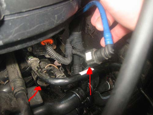

ten przewod szedl do miejsca pod map sensorem i przewodem do serwa? tam gdzie jest ta zawleczka widoczna na fotce?
czy do tego elementu był przymocowany (zrobilem teraz fotke zaworowi , bo mam zapasowy w domu)?
> na załączonym zdjęciu pokazane jest gdzie to wchodzi...
no to zawór oparów paliwa - pewnie teraz wylatuja sobie do komory
koszt nieiwelki, polecam zrobic
ps. jak chcesz odezwij sie na priva moge Ci opchnac swoj (a moze da sie skleic ten Twoj?)
