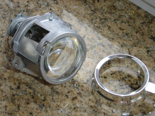

Co wy pleciecie-soczewki sie przekręca z prawej lampy do lewej bez problemu nie trzeba nic rozklejać.
Wyjątkiem są lampy które są sklejone zgrzane fabrycznie pewna partia po 2002 crazy.gifte trzeba wymienić niestety całe
jesli po zdjęciu tylnych zaślepek widać coś takiego można śmiało je wyciągać i sie bawić w przekładanie
soczewki ładnie da sie z nich wykręcic i pozamieniać

Sprawdź najlepiej pomóż sobie lusterkiem prawy i lewy bo tu również bywają rożne sick.gif.Jak są mozowane obudowy soczewek wkrętami to na pewno sie da waytogo.gif

Jak masz zdolne paluszki to nie trzeba rozklejać lampy tak jak koledzy sugerowali. Cała przeróbka reflektora z anglika na europejczyka polega na na obróceniu blaszki która oddziela soczewkę od odbłyśnika. Wystarczy odkręcić odbłyśnik od soczewki i blaszkę można wysunąć, obrócić i gotowe.
