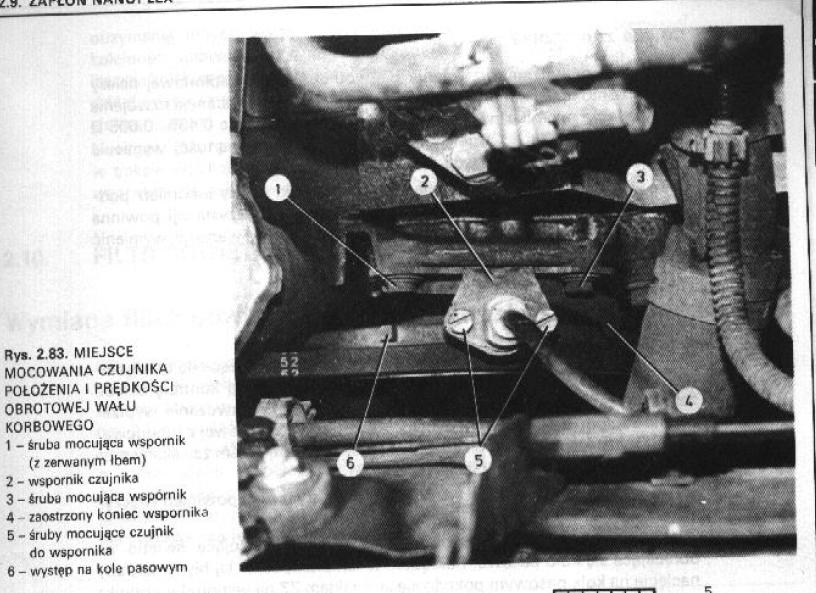

Tez miałem podobna sytuacje, sprawdź czy kabel od czujnika położenia wału nie jest przerwany, ewentualnie czy czujnik nie jest zabrudzony

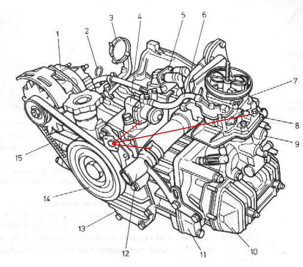

czujnik znajduje sie nad kołem pasowym w okolicach korka wlewu oleju
na rysunku go akurat niema ale jest wspornik do którego jest przykręcony, a wyglada tak http://moto.allegro.pl/item260690808_czujnik_obrotu_silnika_fiat_oryginal_.html
(ten akurat jest z 900, w 700 jest tylko inna wtyczka)

Czujnik o którym mówisz jest to czujnik temperatury który informuje centralkę sterująca gaźnika, że temperatura płynu chłodzącego przekroczyła 15 stopni. natomiast czujnik położenia wału znajduje sie ciut w lewą stronę centralnie nad kołem pasowym.
