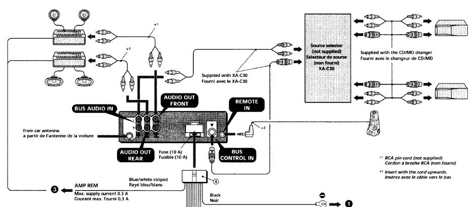

Mam radio sony cdx-mp40.
Z tylu radia jest wejscie bus audio in, ale nie umiemem z niego skorzystac sick.gif pewnie dziala po podlaczeniu zmieniarki.
Czy jest mozliwosc, zeby podlonczyc do tego radia sygnal zewnetrzny w ten lub inny sposob?
> skorzystac pewnie dziala po podlaczeniu zmieniarki.
A masz cos takiego gdzies w ustawieniach, jak wlaczenie "Aux"??
Wlasnie niema.
Jedyne rozwiazanie to chyba podpiac zmieniarke lub zastosowac jakis emulator zmieniarki.
Znalazlem jedynie cos takiego klik
Ktos wie moze gdzie idzie dostac taki gotowy układ??
