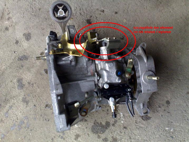

Zanieczyszczenie elementów wybierających biegi lub i linki-trzeba to dobrze przemyć i natłuścić jakimś rzadkim smarem -przed zimą nie warto czymś co może stwardnieć
czyli np. ??
> czyli np. ??
Napiszę tak: ja myłem preparatem do mycia silników za 12,- ....potem benzyną i na końcu ropą-jest bardzo dobrze-ropa jest tłusta i nawet tak nie śmierdzi czego sie bardziej obawiałem.
Tak pośmigam do wiosny potem jak zawsze smar Hilti który u mnie sprawdza sie znakomicie coraz bardziej w coraz to rożnych miejscach biglaugh.gif
O coś takiego

no dobra jeszcze jedno, a co w zamian można zastosować, jakiś smar miedziowy inny smar?? bo chciałbym to zrobić raz na jakiś czas, a nie półśrodkami hmm.gif
Edit: czy jest coś takiego jak łożysko oporowe dźwigni zmiany biegów i czy to jest to o czym mówimy ??

Nie ma półśrodków-bo takie nie istnieją albo coś jest dobre na lato albo na zimę-jeśli chcesz a raczej nie robić to co pewien czas to trzeba jeździć do serwisu-zrobią to za Ciebie
ps:zobacz ja to wygląda w Bravo=nowym to jest szok yikes.gif jak to sie zapaskudzi to 30.GIF
