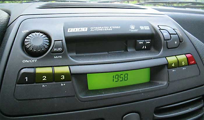

JAk ustawic zegar w bravo bo mi caly czas miga i na nic nie reaguje frown.gif

a jaki masz model bo jak taki
to
Mam taki sam w MW i zegar ustawia się sam po rdsie zdaje się, że rmf nadaje godzinę, wystarczy na chwilę włączyć sobie tą stację i sam się ustawi.
Pozdrawiam BAS
a sygnał z RDS'u można wyłączyć.

dokładnie -jest to funkcja SYNC ON\OFF w menu EXPERT , najlepiej po ustawieniu się zegara wyłączyć tą funkcję , bo każde radio podaje inną godzinę i by ci ciągle mieszało

Mam od nowości włączoną tą funkcję i nie zauważyłem, żeby zegar jakoś kłamał.:)

włącz na chwilę RMF a potem ZET
wciskam ten przycisk exp i nic sie nie dzieje chyba mam cos zwalone
musisz chwilę przytrzymać
