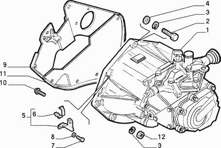

wg epera i schematu to:
śruba nr 2 - M12X1,25X70
nr 7 - M8X20 przy 1.1 SPI nr 7 - M10X65 przy 1.2 MPI
nr 10 - M6X12
> nr 10 - M6X12

wg mnie śruba nr 7 występowała w dwóch wersjach, tylko pytanie czy chodzi o wersje silnika, czy skrzyni? sam zapinałem skrzynie od 1.1 i śruby jakoś spasiły
M6x12mm

20, 65, 12 to masz dlugosci. Wydaje mi sie ze, jak sruba ma miec standardowy skok to niepodaje sie go juz....
