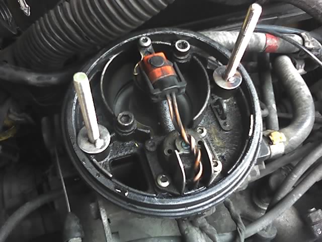

Przepustnice w FIRE SPI, średnice i wtyrski - jakie różnice?
Jaka jest różnica między przepustnicą z 1,1spi a 1,2spi??
Chodzi mi o średnicę oraz o wtryskiwacz
Kolejne pytanie jaka była największa przepustnica montowana w silnikach z serii FIRE SPI, która pasowała by pod 1,2spi
Czy przepustnice z FIRE MPI idzie dostosować do silnika SPI??
Tzn czy idzie na przepustnicach MPI zamontować pojedyńczy wtrysk??
Tak żeby wyszło coś ( w załączniku ) takiego tylko na przepustnicy o znacznie większej średnicy
przeciez mobii ma/mial przepustnice od 1.2 mpi w 1.1 spi, wiec nie widze problemu zlosnik.gif

Z pamieci 1.1 spi 32 mm, 1.2 spo 34 mm. 1.2 75 mpi 38 mm. Od 1.1 i 1.2 mpi z plastkowym kolektorem - 36 mm ale te nie pasuja do spi.
Pasuje od 1.2 75 mpi - po drobnych modaach - trzeba podszlifowac troche korpus.

pasuje od 1.2 75 mpi
