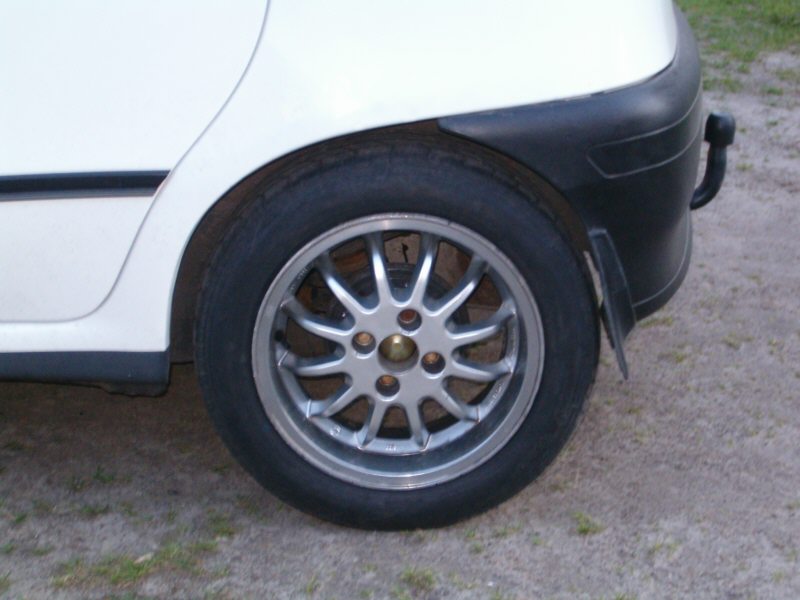

kolejny raz pytam o opony.
czy w punto mk1 mozna zalozyc opony 185/60/15 ? czy nie beda za wysokie??
> wysokie??
195/50 R15 wchodzą ponoć bez obcierania więc profil 60 będzie raczej za duży!
185/65 R14 jest chyba nawet za duży do punta!
195/55/15 ale tarło z tyłu przy obciążeniu i założyłem 50
> masz rację, kiedyś próbowałem przełożyć na tył - od marei
Też tak kiedys robiłem i wiedziałem od razu że nie ma to racji bytu smirk.gif
Jeśli już 15" to 195/50
