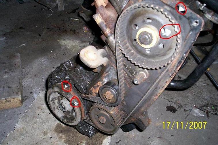

Szukam dokładnych informacji a najlepiej fotek gdzie są znaki na wszystkich kołach w 1.5 i na co je ustawiac? Czy tak jak w 1.4 palec ma być na 4-tym cylindrze na znakach?
> Mniej wiecej o to chodzilo
Tak, ale znaleźliśmy sami z rana te znaki, widać o północy siadło nam myślenie i trzeba było zrobić reset mózgu (sen) waytogo.gif
