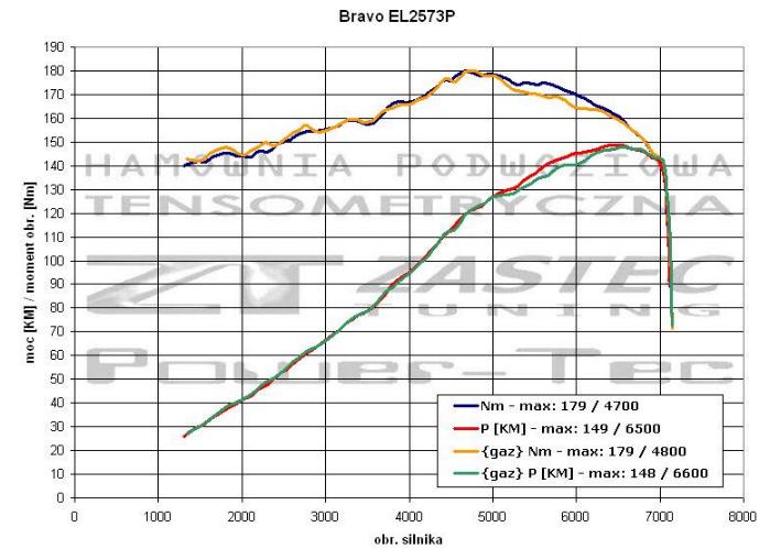

badał, Barynioszka. Wyszło mu 1km więcej niż na benzynie, ale za to coś koło 20 N mu spadło

No tak - ale bawił sie jakoś ustawieniami i starał się je podregulować pod gaz sprawdzając je za każdym razem na hamowni? Czy tylko założył instalkę ze standardowymi ustawieniami i zhamował auto?

chyba tylko sprawdzał.

tak hamowałem auto i była róznica 1KM. A jesli chodzi o spalanie to W bravo 2.0 ja nie mogłem zejsc po miescie ponizej 12 a na trasie ponizej 10 to tylko we włoszech. Gaz znosi dobrze ale dobrze zalozony i tylko sekwencja. Masz wykres z hamowni

Moment widzę miałeś mniejszy już na noPB - i gaz na niego nie wpłynął...
