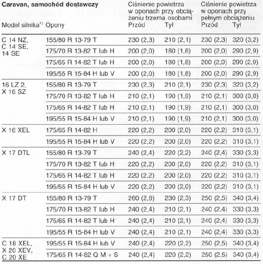

no spoko tylko wiesz letnie mam 195/50 15" a książeczki nie mam ani naklejki na klapce, dlatego pytam smile.gifbusted.gif
fragment z instrukcji:
