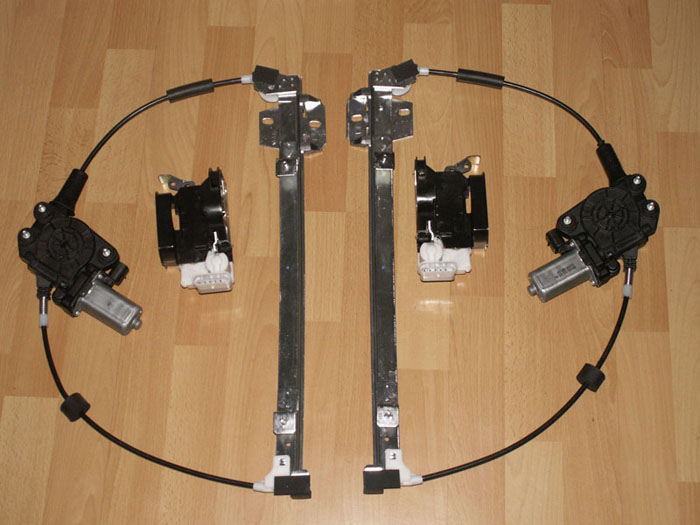

kupiłem takie białe siłowniki centralnego, niby fabryczne
trzeba jeszcze dokupić do nich "te" blaszki ?
te siłowniki montuje sie do zamka
tak jak na foto widać
aha czyli blaszek żadnych nie trza ?
podejdzie to pod zamek w seju seryjnie bez centralnego ?

Kędzoir znalazłem rozwiaznie dla ciebie
wszytko na foto
