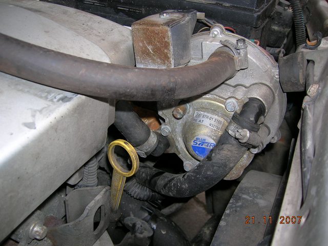

jak powinien byc podpiety w oplowskim silniku 1.6 16V (lub 1.4 16V bo to to samo) reduktor gazu LPG?? skad doplyw cieplego plynu i gdzie odejscie?? napiszcie mi dokladnie w ktorym miejscu macie podpiete weze bo bede to u siebie przerabial, gazownik cos sknocil i teraz mimo,ze po 5 km silnik ma 80st to reduktor nadal jest zimny.
mam podpięty równolegle

standardowo powinno być przez trójniki na wężach idących do nagrzewnicy (mały obieg)

Z reguły reduktor włączany jest równolegle z nagrzewnicą - węże prowadzące do nagrzewnicy są rozgałęzione tuż przed jej króćcami. Jeśli reduktor masz zamontowany powyżej zbiorniczka wyrównawczego może być zapowietrzony. Sprawdź też, czy węże nie są pozaginane i nie blokują przepływu wody.

orientujesz sie moze od czego sa te weze do ktorych u Ciebie jest podpiety reduktor?? od nagrzewnicy??
patrzylem u siebie(mam vectreb 1.6 16V) i u mnie nie ma takich wezy... miedzy silnikiem a nagrzewnica sa dwa weze idace do nagrzewnicy ale sa 2 razy grubsze od tych z foto bo maja ok. 5cm srednicy. aktualnie mam reduktor podpiety pod cienkie kable od ogrzewania przepustnicy ale strasznie dlugo sie nagrzewa....

jednym wężem wpływa płyn chłodzący a drugim wypływa a trzecim (ten górny) wylatuje gaz w fazie lotnej

widziałem też takie rozwiązanie w astrze II znajomego i wcale nie narzekał na ogrzewanie, może u ciebie gaziarze podłączyli odwrotnie wejście z wyjściem płynu przy parowniku.

to wiem, tylko napisz od czego sa te weze pod ktore masz podpiete ogrzewanie reduktora
od nagrzewnicy
