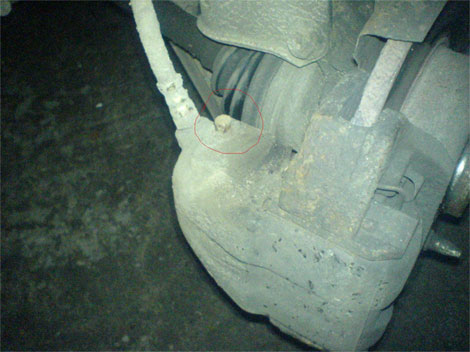

Witam ostatnio wymienialem przewod hamulcowy i nie moge odpowietrzyc z przodu kol z takiego powodu iz nie wiem co to tam za fuszerka przy tym zaworku jest zrobiona.Moze ktos by mial jakis pomysl na to.
Dodam fote
troche mało wyraźne te zdjęcie
a nie da sie tego poprostu odkręcić i załozyć nowego odpowietrznika

kluczem raczej sie nie da bo jest okragly łepek a kombinerkami raczej tez nie da zapieczone slinka.gif
Zdjecie nie wyrazne ale to wyglada jakby ktos tam zwykla srube wkrecil i na dodatek obrobil jej lepek Czy to cos ma w srodku dziorkie??
Mozna by to podgrzac ponawalac mlotkiem w lepek tego "odpowietrznika" zalac to jeszcze wd-40 i sprobowac to odkrecic jakimis szczypcami typu "mors" Jesli to nic nie da to tylko delikatne rozwiercanie Udaje sie raz na 5 zaciskow spineyes.gifrotfl.gif Milej zabawy waytogo.gif
miałem podobny problem,udało sie odpowietrzyć na przewodzie dochodzącym do zacisku i było ok.Ale na dłuższą 'metę' radziłbym odkręcić zacisk i na gorąco probować.Ale też nie wiadomo jaka śruba tam jest wkręcona jeśli metodą na "chama" to albo nowy zacisk albo trzeba będzie dopasować inny odpowietrznik("większy" gwint)
> rozwiercanie Udaje sie raz na 5 zaciskow Milej zabawy
jeśli mors nie daje rady - to ja zawsze zdejmuję zacisk, wkłądam odpowietrznik w imadło i odkręcam zaciskiem wink.gif
No to masz szczęście, też próbowałem z imadłem i qpa sciana.gif musiałem odpowietrzyć na przewodzie. Na stacji diagnostycznej nie było różnicy ale i tak trza będzie zacisk wymienić dla świętego spokoju.

no nie przesadzajmy, odpowietrzniki nie dość że są dość miękkie więc łatwo się da wiercić, to jeszcze maja otwór prowadzący dla wiertla i wykrętaka. zlosnik.gif
No to jest jasne zlosnik.gifjednakże w moim przypadku nie było wtedy na to ani czasu ani warunków technicznych (czyt. źródło prądu, wiertarka, wiertło, nowy odpowietrznik) biglaugh.gif

wtedy tak, a teraz tu pisałeś, że chcesz wymienić zacisk dla świętego spokoju,
wydaje mi sie , że chyba taniej będzie zakupić nowy odpowietrznik i troszkę pracy niż nowy zacisk
No masz rację.
1. Podgrzewanie
2. Drgania (młotek)
3. WD-40
4. Mała żabka hydrauliczna
Jak sie nie da to cóż rozwiercać.

w srodku raczej dziurki nie ma.
No to sprawdzimy wasze sposoby
dziurka jest jak by ci jakaś mówiła że nie ma to jej nie wież a w odpowietrzniku jest tylko masz zasmarowaną zeby.GIF
obwiń szatą i zalej nafta i 24h niech se leży czasem dolej nafty.
nowy zacisk to wydatek około 100 - 150 - ciu zeta, a znaczenie dla bezpieczeństwa ogromne. moim zdaniem: rozwiercajcie, uderzajcie, nagrzewajcie. nono.gif ale kiedy będziesz miał awaryjne hamowanie i walniesz z całej siły w hamulec to wszyscy wiedzą jak to może się skończyc. ja bym nie ryzykował i wymienił zacisk. przewód masz nowy, wszystko się odkręci a czas operacji to jakieś 30 min. waytogo.gif
