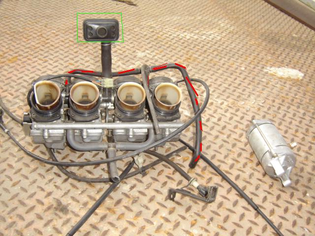

Właśnie zakupiłem 4 gaźniki do mojego autka tylko mam problem.
Gaźniki takie jakna tej aukcji. Wiem ze dolny przewód to paliwowy ale zostaje i jeden cienki i jeden gruby. do czego to podłaczyc? Jak można rozwiązać podciśnienie do serwa?

podciśnienie do serwa - nawiercasz otwory i wklejasz krućce, jakbyś kupił wersję na wtrysku to krucce wklejasz w otwory po wtryskach
a ten jeden gruby przewód co jest między gaźnikami?
na 3 zdjęciu na aukcji dobrze widac. Na koncu jest załozone takie kwadratowe zakonczenie.
Jak dmuchne w ten przewód to podnosza sie iglice
widzisz ja miałm zapodane do seja to ustrojstwo na wtrysku podjedź najlepiej do gaźnikowca jakiegoś

Witam, tak się składa,że mam HONDE 900RR więc jeśli chcesz moge sprawdzić jak jest to podłączone w moto. waytogo.gif

Ten cienki to masz odpowietrzenie komor plywakowych (ma byc tak jak jest), a to grube to jesli dobrze pamietam tez zostawiasz tak jak jest, czyli razem z tym filterkiem na koncu, bo to jest wylot z kanalu laczacego komory cisnieniowe membran ok.gif

Zgadza się z tym że ten na czerwono idzie do puszki filtra powietrza natomiast ten na zielono <<wisi w próżni>>

właśnie tej puszeczki nie posiadam sciana.gif ale cos sie założy na to
