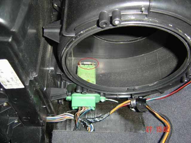

Witam wszystkich, mam znowu problem. Nie mam I biegu nawiewu do kabiny. Wyczytałem, że może być to rezystor który gdzieś jest schowany w tym całym ustrojstwie. Wymieniał z was ktoś już coś takiego? Przełącznik jest dobry bo na innych biegach chodzi a podobno jak to sie przepali to właśnie nie ma I biegu. Pomocy.

rezystor - jest taka możliwość. lepiej się dobrać do tego wyłącznik, bo być może nie ma styku po prostu.
rezystory czasem są na allegro
szukaj w okolicy wentylatora, tak jest w punto
