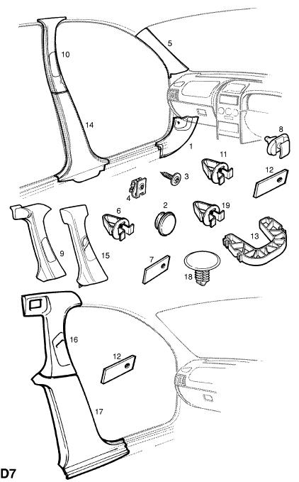

jak sciagnac oslone slupka drzwi od kierowcy
a chyba poprawiniejsza nazwa to oslona listwy progowej
wykrecilem wkret gwiadkowy i przeszkadza mi cieglo od klapy silnika - jak to zdemontowac?/
musze dostac sie do elektryki ktora tam jest a konkretnie dodatkowe +- 12v

Cięgło Ci przeszkadza? Eeetam... Niemozliwe.
Odkręciłeś pozostałe trzy wkręty tej osłony?

e....... jaki pozostale 3? tam widze tylko 1 od przodu pod zaslepka platikowa sa inne...??

Pod zaślepkami, wzdłuż progu są trzy wkręty. Zaślepki trzeba "odtrzasnąć" śrubokrętem. Jak znajdę fotę to zapodam.

ale w "G" to jest to z 2 czesci i myslalem ze ten platik-oslone wzdluz progu zostawie a sciagne tylko to przy slupku

No zgadza się, w G jest inaczej niż w F

a więc ja to robiłem tak: wyjmowałem spod uszczelki drzwi ten plastikowy próg, pod który wchodzi osłona, i w miarę możliwości odchylałem do góry jednocześnie osłonke słupka trochę odciągałem do tyłu samochodu (osłona trzyma się na takim "trzpieniu" wystającym z nadkola) później dołem odciągałem w stronę tunelu środkowego, w międzyczasie trzeba jeszcze przełożyć nad próg tą część osłony która chowa się pod nim chowa spineyes.gif
strasznie zakręciłem ale w ten sposób już 3 razy wyjmowałem tą osłonę troszeczkę gimnastyki ale da rade
