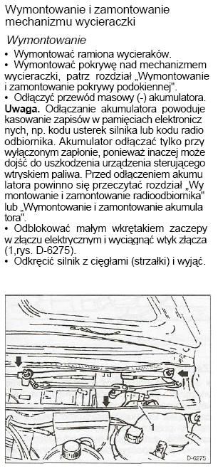

Czy można wymontować sam silnik wycieraczek, czy trzeba z całym mechanizmem. Na ile śrubek jest on przykręcony ??
> Witam.
