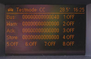

witam,niedawno pojawila mi sie INSP"0"skasowałem ją dziś bawiłem sie komputerem i zauważyłem w pliku STORE jakiś kod 8001 co to za plik albo kod bo reszta czysta jest BUS,WARN,ACT tylko STORE wyświetla taki komunikat.
kurde nikt nie wie co to jest może to tak ma być,koledzy oglądnijcie w swoich AH,może ktoś wie gdzie sie wyświetlają błędy może to nic poważnego bo są jeszcze możliwości

nie lubie jak nie wiem co jest grane w aucie
jeśli to było samo 8001 bez literki na początku to takiego błędu w obdII chyba nie ma, w jakim programie to sprawdziłeś /sam właśnie zakupiłem pcscana na elm237 i czekam aż dostanę go w swoje łapki/ ?
zauważyłem żę jak nacisne pedał hamulca to w pliku
BUS z przodu zapala sie pierwsza cyfra 4 jak puszcze zamienia sie z powrotem na 0,a te 8001 wyświetla sie na samym końcu szeregu zer
Normalne - tempomat reaguje na naciskanie hamulca. A te Store to może nie kod błędu, tylko ostatnio zapamiętana wartość prędkości pojazdu regulowana tempomatem (w postaci ilości impulsów z impulsatora/sekundę, czy jakoś tam zakodowana). Przejedź się, włacz tempomat i obserwuj ekran testowy "CC" - zwiększaj i zmniejszaj prędkość manetką, hamuj, właczaj i wyłaczaj tempomat i dojdziesz, co jest do czego. Pamietaj tylko, że w Astrze H informacje sa przesyłana magistralą CanBus, w postaci cyfrowej, więc dane mogą być dziwnie zakodowane.

no może tak być bo szperam po kodach i nie ma takich ogólnie,spróbuje sie pobawić tempomatem jutro,bo żarówki mam oki w lampach normalnie zonk nie lubie zagadek w moim aucie kurde

a co do dziwnych błędów to u mnie pojawia się np 000000040 w pozycji bus,
oki bawiłem sie tempomatem dziś i nic sie nie zmienia,ale przy naciskaniu hamulca w BUS pierwsze zero w szeregu przeskakuje w cyfre 4 jak puszcze hampel to znów zero sie ukazuje w STORE nic sie nie zmienia na końcu wyświetla sie cały czas 8001,myśle że to coś od hamulca tylko co żarówy sprawne hmm.gif

no to musze podjechać pod TECHA i wyjaśnić tą zagadke,bo mnie to drażni,myślałem że już ktoś mial cos takiego albo ma kody z AH jednak jest to za nowe auto chyba na takie cuda 20.GIF
cokolwiek wyświetla się na wyświetlaczu astry h to nie są kody OBDII
tylko jakieś informacje wewnętrznej logiki sterującej samochodem. Może w general motors mają manuala do trybu diagostycznego komputera w astrze /w opel tis2000 nic na temat nie ma, może w tis2007 będzie/
