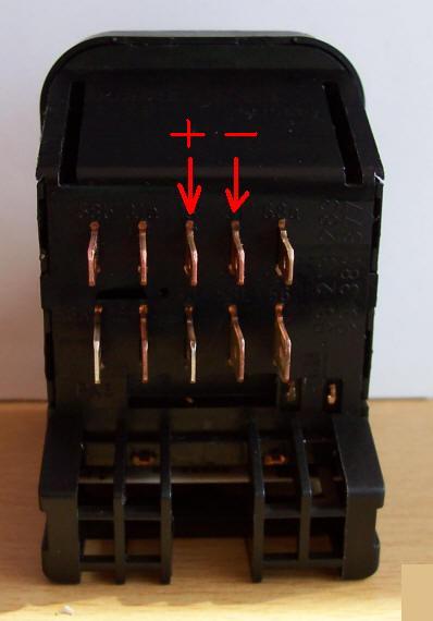

Ale chodzi Ci o przełącznik od Astry F? Jeżeli tak, to zaraz zapodam schematy i foty.
Schemat instalacji świateł:
Foty wyłącznika:
Poswietlenie wyłącznika :
Reszta fot tu: KLIK
W razie problemów - dopytasz.
stary jesteś wielki bow.gif. dziękuje. pozdrowienia. jugo
