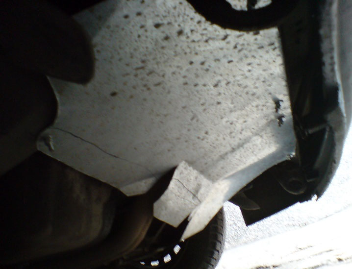

Jak Ty to znalazłeś?? shocked.gif ja zrobiłem wkońcu osłonę silnika i czekam na deszcz żeby zobaczyć czy zda egzamin smile.gif
> Jak Ty to znalazłeś?? ja zrobiłem wkońcu osłonę silnika
> Masz jakieś foty jak to wygląda?
Hmmm nie mam niestety kanału więc będzie cieżko ale postaram się to uchwycić zeby.GIF jest to pas blachy ocynkowanej dociętej tak by osłaniała sondę i praktycznie całą przednią "dziurę w silniku" zamocowana na kilku śróbach przykręconych do ramy z przodu w otwory które już były. dzięki temu można ją będzie odkręcić gdyby np czepiali się przy przeglądzie. Klakson a właściwie mocowanie niestety musiałem troszkę wygiąć żeby blacha podeszła ale wystarczyły mocniejsze ruchy ręką:) narazie w fazie testów nie była malowana ale chcę ją pomalować. Postaram się wrzucić fotki jak będę miał smile.gif
P.S doczekałem się deszczu i silniczek chodzi jak marzenie smile.gif nic go nie dusi, nie gaśnie zaraz po odpaleniu... poprostu miodzio zeby.GIF
Ok są fotki smile.gif może dużo nie widać ale myślę że troche przybliży co i jak smile.gif blaha nie wygląda może zbyt estetycznie ale po pomalowaniu nie będzie się rzucała w oczy a najważniejsze ze dobrze się spisuje smile.gif
