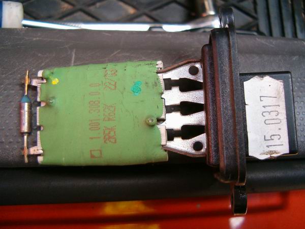

Pojawił się kolejny problem tym razem z dmuchawą we wnętrzu auta frown.gif nagle przestała działać, tzn. nie przestała działać, a działa tylko na najszybszym trzecim "biegu"... miał ktoś taki problem?? co z tym zrobić, da się to jakoś naprawić we własnym zakresie, czy czeka mnie wymiana??

Gdyby nie chciało Ci się czytać wszystkich wątków na ten temat, to po porostu wymień opornik dmuchawy IThankYou.gif

Wielkie dzięki za pomoc smile.gif udało mi się namierzyć ten nieszczęsny opornik, wyciągnąłem i wyczyściłem też dmuchawę...
wracając do opornika wyciągnąłem, żeby go obejrzeć, bo niestety nie kupiłem jeszcze na podmiankę, złożyłem wszystko spowrotem i jakimś cudem zaczęło działać na wszystkich pozycjach pokrętła... pytanie tylko na jak długo...
Mam pytanko jeszcze z innej beczki- orientuje się ktoś, gdzie można taki element dostać w wawie lub okolicach??
