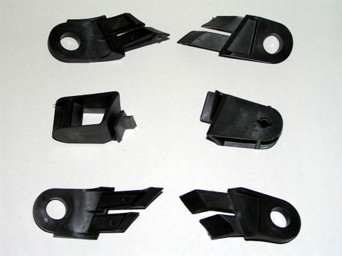

Mam lampe niestety oberwalyjejsie uchwyty crazy.gif ... zalezy mi na naprawie bo to dosc nieptypwa lampa. Widzialem na Allegro zestawy naprawcze GM (komplet uchwytow).
Pytanie czy ktos z tego korzystal, jak to sie robi?

http://forum.vectraklub.pl/index.php?showtopic=14097

zestawy naprawcze są do Helli ale tylko do górnych uchwytów, dolnych, a w zasadzie dolnego niestety nie ma frown.gif a szkoda. pzdr waytogo.gif
A to na zdjeciu to chyba komplet jest: 2xgora i jeden dolny

hmm.gif no tak to wygląda, a ten zestaw jest oryginalny GM ? Właśnie patrzyłem w EPC, górne są ale dolnego nie ma. Ciekawe czy do Xenonów pasuje hmm.gif
jest orginalny gm a do xenona nie pasuje;(
