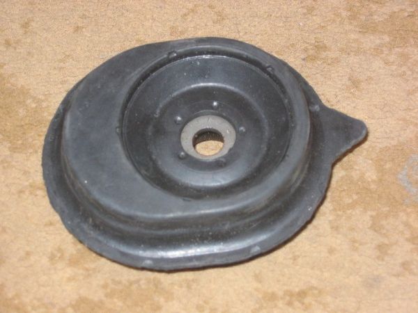

Proszę o szybką poradę na temat ustawienia elementów górnego mocowania przedniego amortyzatora ( jak i w jakim kierunku powinna być zamontowana poduszka amortyzatora, lub inne elementy, które można odwrotnie założyć), gdyż straciłem już drugą oponę. Na diagnostyce wszystko jest ustawione ok. i nie ma luzów na elementach wahacza, a z lewej strony słychać stuki i ścina mi od środka oponę. Podejrzewam, że niewłaściwie został złożony- zamontowany podczas wymiany amortyzatora mac-person i chcę dzisiaj zrobić mu sekcję.
Na wspomnianej poduszce jest taki trójkątny wypust, w którą stronę on ma być skierowany - czy do tyłu? confused.gif
ze wspomaganiem do tylu, bez do przodu.
nie sądzę żeby samo złe ustawienie poduszki (przód/tył) było przyczyną ścierania opon
Po organoleptycznym zapoznaniu się z budową kolumny macpersona stwierdzam co następuje: PODUSZKA NIE JEST PRZYCZYNA I DALEJ NIC NIE WIEM.
Wszystko jest złożone zgodnie ze sztuką.
Czyżby to była przekładnia kierownicza? Nie mam już pojęcia.
