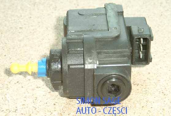

Zakupiłem właśnie soczewki dj auto, wszystko pięknie tylko pojwaił sie problem ten sam co u wszystkich, czyli za nisko świecą. Przystąpiłem wiec do przeróbki silniczka. No i tu ...zonk.... orginalnie miałem zamontowane silniczki magneti marelli a nie valeo. Przeszukałem forum wiele razy i przeróbka silniczków valeo jest pięknie opisana, natomiast co do tych z MM są zaledwie jakieś wzmianki. Czy ktoś poradził sobie z tymi silniczkami?

Wygląda ten silniczek inaczej?
Tak, przy wejściu żółtego trzpienia do obudowy silniczka jest taka niebieska tulejka. zapraszam do zapoznania sie z załącznikiem jest to tam pokazane. Silniczek jest jakby nierozbieralny a nie wspomnę już o zakresie regulacji w porównaniu do valeo jest olbrzymi (oczywiście w złą stronę)

Z tego co pamiętam, problemem w silniczkach oryginalnych sprzężonych z nieoryginalnymi reflektorami było właśnie to, że trzpień jest za długi. Za mało chowa się w obudowie silniczka i nie ciągnie luster w górę.
Zastanawiam się nad banalnym w Twoim przypadku rozwiązaniem - pozbądź się tego niebieskiego pierścienia, trzpień schowa się bardziej w obudowie silniczka - wg mnie powinno załatwić to sprawę. idea.gifok.gif
