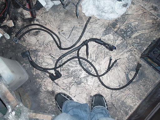

po lewej kabel do rozruchu za ten jestem pewnien w 99% ze tam ma być
po prawej widać tą małą pojedynczą wtyczke z czarnym kablekiem - od czego to ??
na dole czerwony gruby kaeble z oczkiem obstawiam Altek ??
i tam jeszcze jest taki maly z oczkiem zdajsie 5 ale reki sobie nie dam obciac gdzie to wpiać - altek czy rozruch ?? bo na altek nie bardzo pasuje
został sie jeszcze taki kabelek dlugi czerwony
idacy prosto od aku z pojedyncza wtyczka - gdzie to ??
jeszcze mam dwa kable z ktorymi nie wiem co zrobic
przycewkach - do bloku go ?? czy gdzie ??
i przy kompie
do budy ?? jak tak to musze przedluzyc bo za krótki :/

ten przewód w przed ostatnim zdjeciu kolo kompa.
przykręc do jednej z śrubek co komp jest przykręcony. To jest masa a podstawka jest przykręcona do budy czyli w podstawce masz mase.
a ten kable przy cewkach to niewiem skad wziałes ja takiego chyba niemam. a jakie kolory kabli sa?
ten pojedynczy przewdó od aku to dokładnie niewiem ale albo zasilanie kompa w wiazce powienien byc taki wtyk na 1 pin. albo w starej wiązce powinienes miec wtyczke bo to moze byc zasilanie idące do kabiny,
któreś z dwóch.
