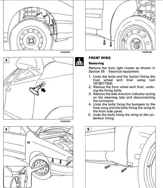

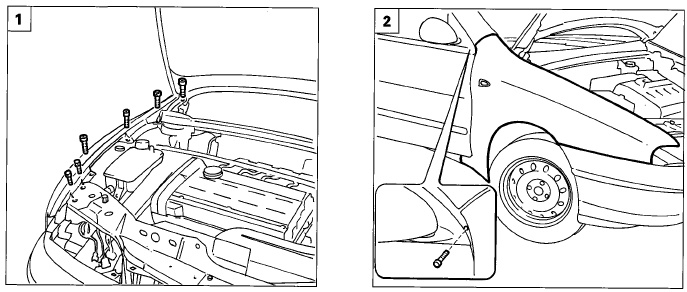

jak zdjąć błotnik?
ma ktoś jakiś rysunek gdzie sa śruby???jakis mały manual???

zdejmowałem w HGT, umęczyłem się strasznie. Jednak już nie pamiętam ile śrub było.
> Proszę bardzo
> vol.1
dzięki, chyba to proste...
> tyle że dostęp od strony zderzaka nie za dobry ...
