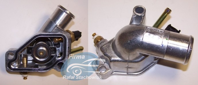

No tak, tylko że do mojego silnika jest taki termostat:

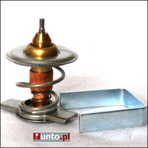

A na Allegro proponują takie coś:
Ciekawy jestem po co ta blaszka w kształcie litry U

zda cool.gif obudowa zostaje stara a wymieniasz sam wkład który widać wewnątrz obudowy. Połowa kącikowiczów zaczęła stosować owe wkłądy ale pierwsi byli koledzy z kącika Daewoo

Zda na 100 % ja taki sam wkład wymieniałem waytogo.gif A ta blaszka w kształcie U to jest klucz do wykręcenia wkładu z obudowy zeby.GIF
Tylko kup nową uszczelkę pod obudowę bo stara może nie trzymać. Niektórzy dają silikon wysokotemperaturowy ale uszczelka pewniejsza jest waytogo.gif
