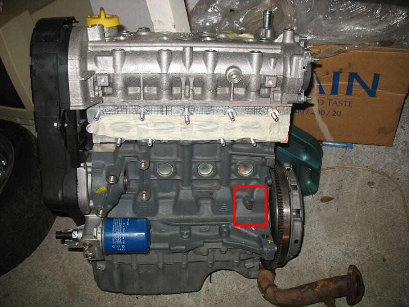

Pomozcie mi wykminilem juz skad leci mi plyn chlodniczy.... a mianowicie leci z tej rurki co wchodzi do bloku/pompy wodnej.... jak patrzac z przodu silnika to po lewej stronie, wchodzi taka metalowa rurka no i leci mi plyn chlodniczy... z tamtad gdzie ona wchodzi.... Jak ten wyciek usunac... ?? ta rurka jest na wcisk na oringu czy jak.... wasze porady itd. ??

Cześć. Tam jest oring. Rura dochodzi do pompy wody i jest tam oring . Musisz wymontowac rurę i wymienić oring. Cena oringu to jakieś 2-3zł.

i ta rurka jest na wcisk tak... ?? czy na cos uwazac... ??
Jest koniecznosc spuszczania plynu... ??

Tak. Oczywiście musisz płyn zlać. Wystarczy, że powiesz, że chodzi o oring pompy wodnej.Powinni skumać.

nie tylko na wcisk, jest też jedna śruba 10, trzymająca rurę od strony połaczenia z wężem gumowym

jest konieczne odkrecaie kolektora wydechowego... ?

Nie, bez przesady.Widać że zdjęcie zrobiono na wymontowanym silniku.
Jeżeli ws waytogo.gifadzisz tam ręce to zrobisz to spokojnie.
