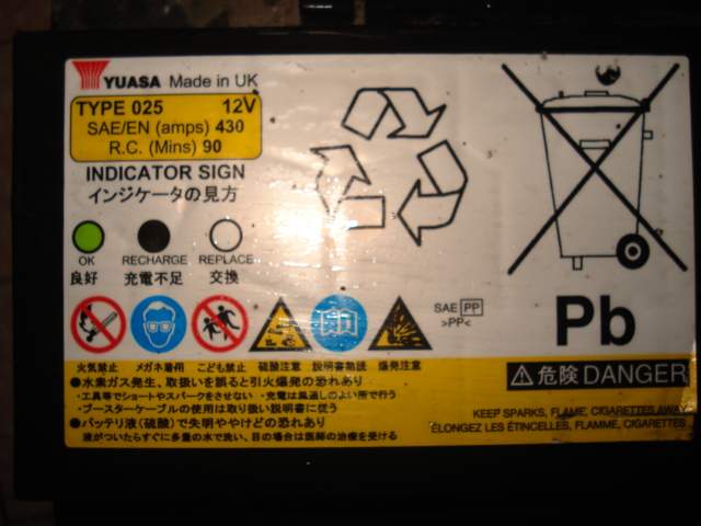

moze ktos podac parametry tego cacka
no wlasnie dostalem od znajomego podobno prawie nowy aku ale chcialbym poznac dokladniej jego parametry
moze ktos je odczytac??

pojemnosc 90Ah
prad rozruchowy 430A
napiecie 12V

> pojemnosc 90Ah
Raczej nie 90Ah no.gif Patrzac w katalogi firmy Yuasa moze miec okolo 50-55Ah. Zreszta 430A pradu rozuchowego z aq 90Ah to troche slabo. Mam 60Ah i prad rozr 480A
