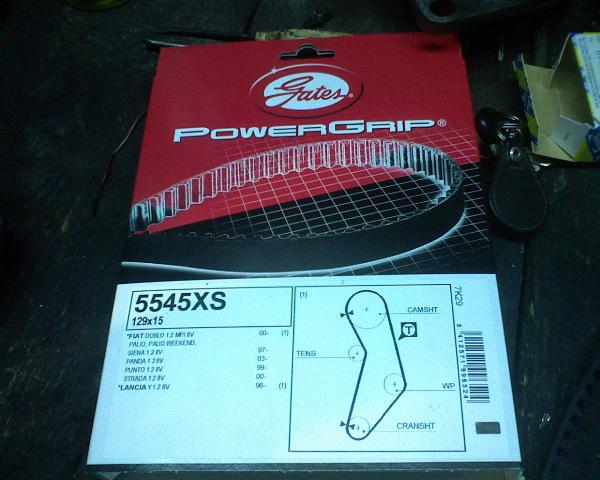

no i przyszedł też czas na rozrząd. Roleczka napinacza hałasowała po zdjęciu jak grzechotka. A oto foto nówki paseczka w opakowaniu i roleczki też
mam teraz nadzieje że na kolejne 106 tauzentów mam spokój.
