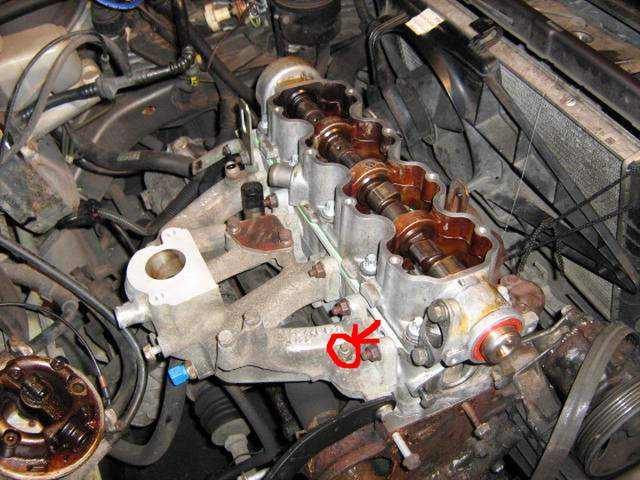

Mi to wygląda na zapowietrzony układ. Nalej płynu trochę ponad KALT i odkręć czujnik temp na zegary (jednoprzewodowy pionowo wkręcony w kolektor dolotowy). Niech trochę płynu wyleci otworem.

Gdzie jest ten czujnik temperatury?
