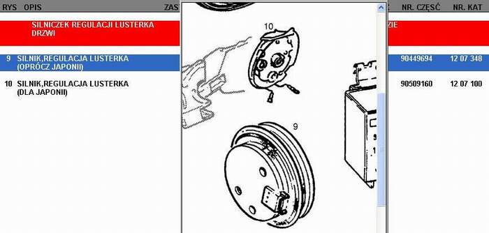

Jestem w pracy i nie mam EPC - możesz zapodać fotę silniczka do eFki?
> I czy silniczek z lewego będzie pasował do prawego ??
screen z EPC:
