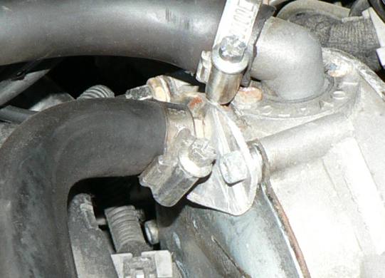

pytanie dotyczy czujnika temperatury - jak on jest mocowany?
przykręcany do reduktora?
pytam, bo chcę się przygotować do roboty tak, aby uniknąć niespodzianek

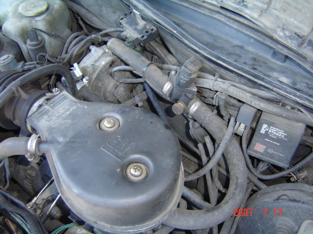

reduktor mam jak widać na fotkach poniżej
i przy okazji pytanko - widoczny krokowy ze śruba wymieniam na "zwykły", a co z elektrozaworem z filtrem?
może zostać ten sam?
jak z emulacją wtrysków? można wykorzystać tylko jeden kanał (mam jednopunkt)?
Tak, dokladnie. Moge zrobic popoludniu fote gdzie jest u mnie

Fotka wzieta z neta. Jest przykrecony pod srubke zaznaczona w zielonym kolku
> zielonym kolku
czyli mogę np. przykręcić pod tę śrubkę, po którą już cos jest przykręcone u mnie
(widoczne na 1 fotce w tytułowym poście)

> właśnie uświadomiłem sobie, że mam płaską "klapkę" na reduktorze
> musiałbym wiercić dziurę...
hmm.gif co to za reduktor? nie ma otworów kompensacyjnych , takich oczek ?. Ja to zrobiłem tak że nic nie wierciłem, domontowałem wygięte ajzo mocowane na jednej ze śrubek tak że dochodzi otworem do oczka. Od spodu uszczelniłem silikonem a od góry dopinam do ajza przewód. Zrobiłem wtedy tak głównie ze względu na to że była jeszce gwarancja więc nie chciałem nic borować. Chyba mam gdzieś w domu fotkę.
> (...) Chyba mam gdzieś
> w domu fotkę.
widziałem fotki (te z lejkiem z przodu rotfl.gif)
ale u mnie chyba jest coś jak w manualu yabolla raczej kliken
nie wiem czemu myślałem, że mam szukać wielkiej dziury na środku
póki mój reduktor widać (trochę) na fotkach w 1 poście

> widziałem fotki (te z lejkiem z przodu )
rotfl.gif to akurat nie było najlepsze rozwiązanie , nie chciałem nawiercać plastikowego wlotu, ale obroty jednak trochę pływały więc zrobiłem jak należy
> zaraz zejdę i zerknę pod maskę
a no przecież mlot.gif, widać oczka
> a no przecież , widać oczka
hmmm
ja spodziewałem się otworu na wkręcenie kolanka 1/2" icon_eek.gif

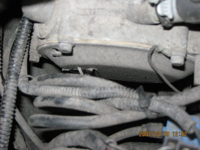

wklejam jeszcze dwie fotki cyknięte przed chwilą
> hmmm
> takie "małe" dziurki?
a po co ci taka dziura 893goodvibes.gif chodzi tylko o wyrównanie ciśnienia
można to czko (powiekę hehe.gif) wygiąć lub wyłamać
> kurka, pokaż mnie to palcem, które "oczka?
> a po co ci taka dziura chodzi tylko o wyrównanie ciśnienia
czytałem, że wężyk może być cieniutki (4mm)
> ale w foto-manualach ludzie wstawiali takie kolanka
> dzięki
4mm to nie wiem czy nie za mały, ale może dobry, ja mam większy ale dałem taki jaki kupiłem w sklepie obok - palacz.gif kolejny mój patent wyprofilowany z zagięciem gumowy przewód od żuka
a zrobiłem to tak
Drugie oczko oczywiście zaślepiłem.
