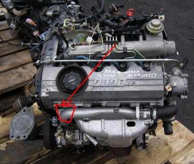

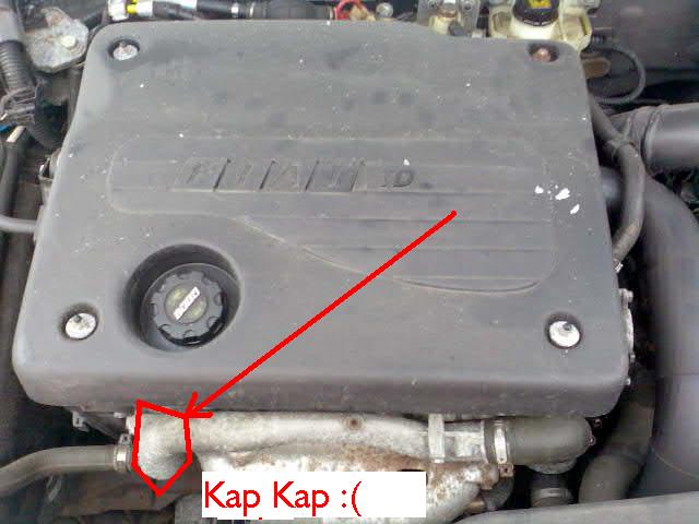

Czy może ktoś wie czy tam jest jakaś uszczelka, bo mam tam mały wyciek i nie wiem czy to kwestia tylko uszczelki czy jakiś poważniejszy problem ( jak się nazywa taka uszczelka ?)

Jest, ale gra nie warto kupować, rozbierz i oczyść starą poskładaj wszystko na silikon i będzie trzymać, przerabiałem to samo w 1,4 i trzymało do samego końca.
a dam rade sam to rozebrać ???(dużo roboty???)
Dużo nie, ale potrzebne są specjalne klucze, silikon, ale w tubce nie w .... oink.gif i jakis browar waytogo.gif
> w .... i jakis browar
a co to ma być za silikon???
