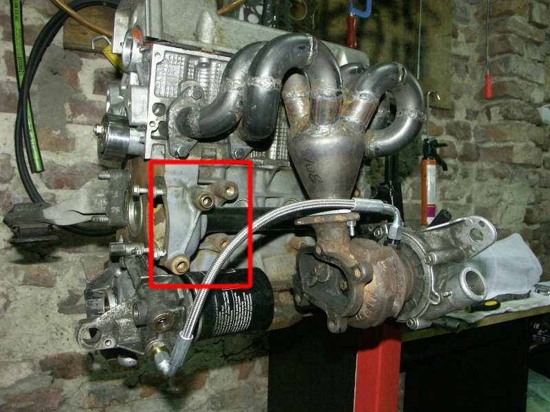

punktem wyjścia jest pytanie czy silnik ma fabryczne otwory pod zamocowanie pompy?
ponadto potrzebne są: pompa olejowa zł?, dolny drążek kierowniczy ok 50zł, pompa wspomagania ok.150zł, maglownica ok. 200zł, zbiorniczek?, przewody?, koło pasowe ok. 40zł, pasek ok 15zł i ewentualnie wymiana drążków ok 40zł sztuka lub końcówek drążków ok. 25zł sztuka i troche cierpliwości przy montażu

nawiercanie bloku silnika lub dospawanie szpilek do bloku, co niektórzy drogo sobie liczą, że taniej wyszłoby zakupienie samego bloku pod wspomaganie biglaugh.gif
